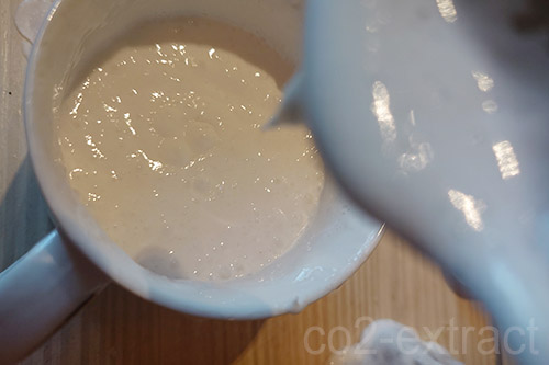

Получила молочко. На этой стадии, когда температура высокая (не знаю, какая!!!))) - это нормально. Сняла процесс стекания с ложки, льется как вода. Пробила еще раз, помешала. Уже значительно погуще. Ого, да ксилианс-то нормальный, похоже. Еще раз прокрутила, увидела вполне густую эмульсию, сфотографировала (ведь кто поверит на слово, правда?) - и пошла писать этот пост. Сейчас отпроавлю фотки NAta, она их уменьшит (я не умею, криворукая) - и как раз эмульсия остынет и загустится окончательно. Будет около 40 (наощупь, без градусника)

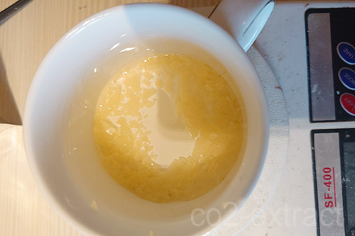

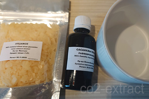

пять грамм Ксилианса (5%) отмерили
мастер-классы со2 экстракт

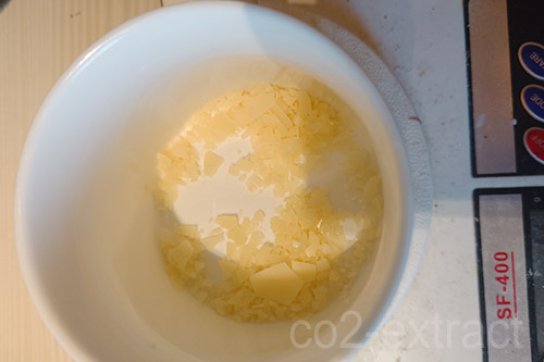

Налили 20 г масла (сасанква)

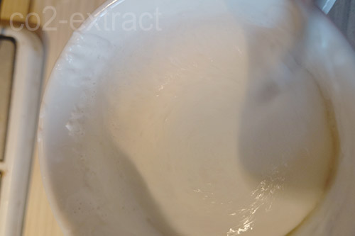

Долили воду из чайника, около 80 градусов, плюс/минус, сразу пробили, невзирая на хлопья эмульгатора. Мне просто было некогда все это на водяной  бане проверять, плюс не всякле масло любит долгий нагрев

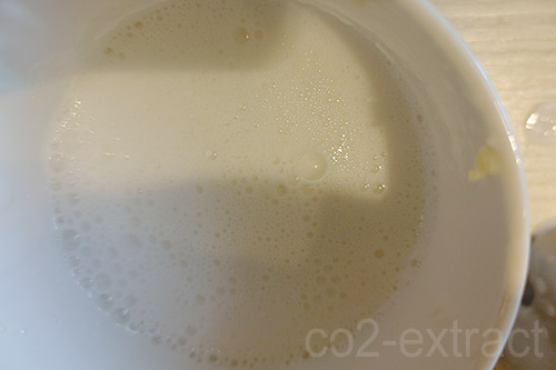

Вот такую водичку белую получили.

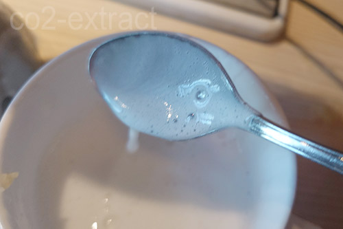

Далее - перемешали, ложка холодная, температура эмульсии быстро падает. капли уже падают, а не "льются" струей

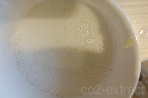

еще раз перебили блендером -заметно загустело все, но еще много пузырей

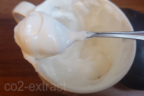

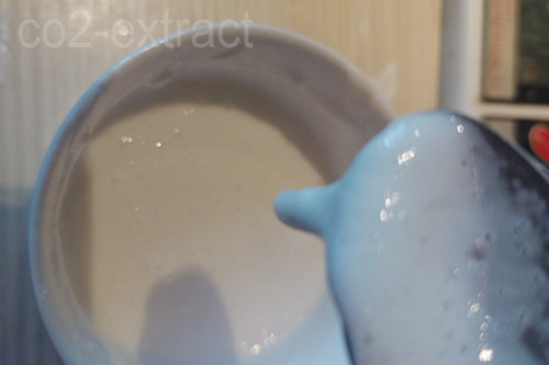

На ложке уже вот такая консистенция. Теперь ждем, пока остынет.
На ложке уже не капля, а завиток крема

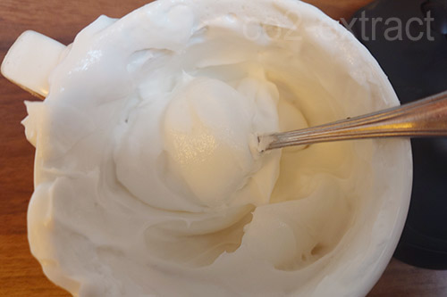

все, эмульсия остыла. Несу обратно к блендеру, заводить холодные активы

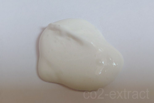

Вот 15% (одного дома не оказалось). Вводилось в полностью остывшую эмульсию. Готовый крем стал менее плотным, активы держит. Выглядит вот так.
