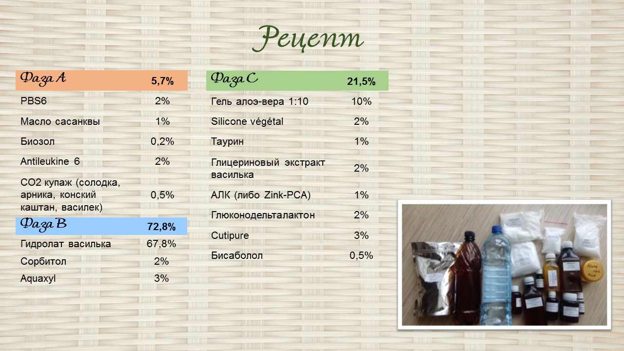

Огромное человеческое спасибо за рецепт тоника!
До прихода на форум я довольно долго пользовалась корейской косметикой. С тех пор я нежно люблю тоники и стараюсь, по мере сил их делать. Но в прошлых МК этот продукт был редкостью, наверно считали это не серьезным для серьезного конкурса. А зря.
Рецепт роскошный!!! Обязательно сделаю! Только нет Таурина и Аквасила. Таурин вы написали, можно заменить на НУФ (наверно подойдут и аминокислоты в липосомах?) А можно ли чем-то заменить Аквасил? Или в магазин бежать?

Это что-то потрясающее !!! Тоники очень люблю, буквально на днях была неудачная попытка состряпать себе тоник, правда без совета более опытных людей, в итоге результат плачевный, а тут сразу такое творение, пока читала — хочу не могу. Обязательно повторю, потому как разложено все по полочкам.
А чем можно заменить антилейкин, эктоином можно, или калпарианом ?

оххх) поддержу Нату про "без зарплаты" -столько сразу захотелось сложить в корзину)))))) И отличная идея с итогом стоимости на рынке я понимаю что МК прививает нам навыки работы с новыми ингами, но все-таки эмульгатор можно же заменить на уже опробованный, монтанов л например, он для молочковых текстур - подойдет? Может что-то присоветуете, наверняка этот рецепт в ходу был и с другим эмулем) АЛК так просто не введется сюда если вдруг потребуется, в масле ее растворять ?

прелесть этого рецепта в том, что увлажнение может быть любым. дома закончился НУФ - пришелся кстати таурин. МОжно было взять еще пару-тройку сыпучих аминокислот (ну не аргинин конечно). МОжно любой НУФ, можно даже фитопротеины взять, если ничего нет, вопрос в аминокислотах. Акваксил конечно очень хорош, потому что дает быстрый эффект, но по идее можно взять другие активы и обойтись без него. Я, например, не сторонник коллагена, т.к. против активов из животных, но он тут пришелся бы кстати, как и любые активы с ним. Гиалуроновая кислота - подошла бы (только дороговато, считаю, для пропитки ее, легче воспользоваться её преимуществами в сыворотках и креме).
Можно увеличить процент ГДЛ, если нет акваксила (для увеличения гладкости).

Elena*****b, фото с растворением АЛК не приложишь, только видео если. вдруг получится.
предыстория: моя АЛК просто ужасная вещь, она не плавится в маслах, на батареях и ДМИ ее полностью не растворяет. Я даже не скажу, откуда она - из какого магазина, чьего производства. НО - ОНА ВЕЛИКОЛЕПНО РАСТВОРЯЕТСЯ В ХОЛОДНОЙ ЭМУЛЬСИИ.
в данный состав я её просто насыпала (вариант на фото - с АЛК, без цинка, мы помним, они несовместимы) и размешала. Никаких проблем! Никаких крупинок нет вообще!
ОДнако раньше у меня была АЛК, которая растворялась в любом холодном масле на глазах. У нее даже структура была иная, кристалликами, как кетон малины, желтая как цыпленок. А нынешняя - мелкодисперсный порошок грязновато-желтого цвета.
МНе кажется тут только пробовать. у кого-то, слышала, в ДМИ песок после нее остается. примеси что ли.... магазинную не брала ни разу.

Галина Садилова, антилейкин можно заменить любым противовоспалительным активом. Антилейкин чуть более комплексный, но можно взять и успокаивающие водоросли новые, я просто жажду их попробовать в магазине (их свойство на фото убирать красноту от розацеа - ну просто я не знаю как и назвать...прелесть просто).
калпариан даст чуть другой функционал. а эктоин будет очень в тему! Но я его тоже только в сыворотки и кремы кладу.
Однако в тонике его можно по минимуму положить - свои гиперувлажняющие свойства он проявит отлично. а вот антивозрастные в минимальной дозировке - нет. Ну так не беда, 1-2% эктоина можно и в сыворотку ввести, кто мешает. а здесь обойтись минимумом. Заметила по опыту, что мизерные дозы ПГК в дневных кремах работают. Люди говорят - морщинки разглажены, а например из антивозрастных активов в креме только мизерная связка эктоина-сод-ПГК. но они работают в таких дозах, как и гиалуроновая, к примеру, эффективно увлажняя и антиоксидантные свойства проявляя. Почему нет? рецепт только украсится. Опять же - синергия...
