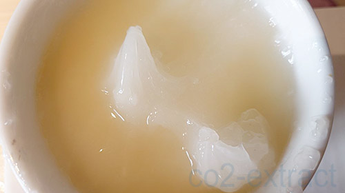

Кажется, даже если просто в чистую воду MAP внести, и без перемешивания дать постоять немного, он твердеет до состояния камня.
А почему "кажется"? Проверять не пробовали?

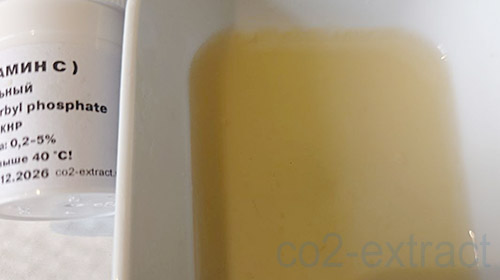

Я повешу сюда фото, как растворяется витамин С. Растворяла своими руками, 1 г в 10 граммах воды, что МАЛО. Поставщик говорит, надо делать менее концентрированный раствор. Сначала получаем бежевого цвета (!) водичку с остадком, потом ждем, мешаем, все растворяется. Соли витамина С - это не глюкоза. Моментального растворения не будет. А будет как я написала.

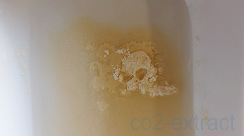

Взяли 10 грамм воды. Один грамм MAP (теоретически, воды надо БОЛЬШЕ!) Это высокая концентрация, она влияет на растворение (с этим связан ряд запросов тех, кто один грамм витамина пытается растворить в трех граммах воды. Не выйдет. Даже один к десяти расходится не сразу. Падает на дно, лежит там какое-то время. Мешаем венчиком, ждем.
Почти растворился, раствор стал прозрачным. Еще немного мешаем, ждем, мешаем опять и вводим в гель

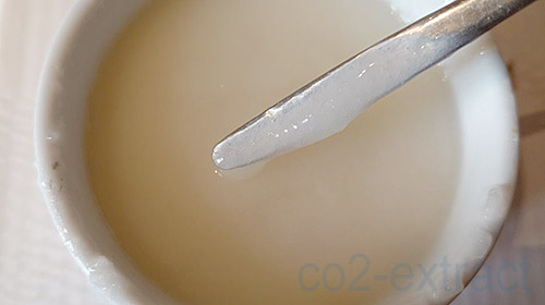

Соединили гель и раствор с витамином
Перемешали. РАЗЖИЖИЛОСЬ сильно. Гель стал похож на кисель, а не на холодец. Но это гель. Он не сепарируется. Он "накладывается" ложечкой, а не стекает. Раствор вошел полностью. Никаких несовместимостей. Замерили Ph, сделали его 5,5 - и вот вам гель с 1% витаминоv C в стабильной форме.
